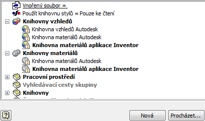

V souboru projektu deklarujte knihovny materiálů a vzhledů, které chcete přiřadit k projektu. Části Materiál a Vzhled vyžadují alespoň jednu knihovna materiálů. Pokud existuje pouze jedna, nelze ji odstranit, dokud nepřidáte jinou knihovnu.
Knihovny materiálů a stylů jsou od jiných knihoven odkazovaných v projektu (např. knihoven stylů) odděleny. Knihovny nainstalované s produkty společnosti Autodesk jsou určeny pouze ke čtení. Uživatelské knihovny lze nastavit na možnost Pouze ke čtení nebo Čtení a zápis pomocí atributu souboru.
Můžete vytvořit uživatelskou knihovnu materiálů a nastavit ji jako aktivní knihovnu projektu. Chcete-li uživatelskou knihovnu nastavit na možnost pouze ke čtení, použijte vlastnosti souboru v Průzkumníkovi Windows a nastavte atribut souboru knihovny na hodnotu Jen pro čtení. Všechny soubory knihoven materiálů mají příponu .adsklib.
Aktivní knihovna
V Editoru projektu se název aktivní knihovny zobrazuje tučně. Pokud knihovna obsahuje materiály i vzhledy, lze ji přidat do části knihoven materiálů i vzhledů. Mohou být aktivní současně. Aktivní knihovna zaplní ovládací prvky včetně panelu nástrojů Rychlý přístup (QAT), kdykoli aplikace Inventor uvede nebo použije seznam materiálů. Pokud v souboru projektu existuje pouze jedna knihovna, je ve výchozím nastavení aktivní. Aktivní knihovnu lze odstranit, ovšem pouze za předpokladu, že není jedinou aktivní knihovnou. Aktivní stav zdědí knihovna, která je uvedena nad aktivní knihovnou.
