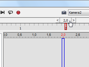

V nabídce na časové ose vyberte položku
Kamera2
Posuňte jezdec na
2 sekundy

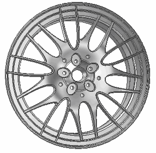

Orbit
nastavte směr pohledu přibližně podle následujícího obrázku.
