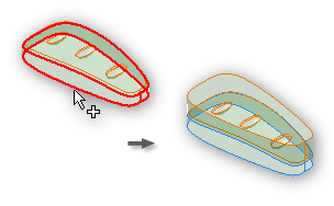

Extrakce smyček
Extrahuje jednu nebo více smyček odstraněním ořezu povrchu, bez zásahu do drátů, a pokusem o opravu křivek ořezu o špatné kvalitě. Extrahované smyčky se změní na dráty.
Přístup:
Pás karet: karta Opravit panel Upravit Extrahovat smyčku
Smyčka
Vyberte v grafickém okně povrch nebo smyčku hrany. Počet vybraných smyček se zobrazí.
Odstranit dráty
Po extrakci smyčky zaškrtněte toto políčko pro odstranění drátů. Předvolbou je nezaškrtnuté políčko.
