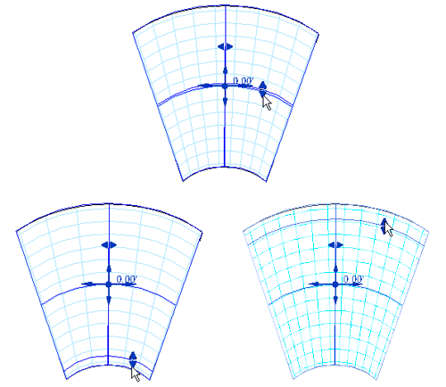

Každý pás představuje čáru podél povrchu, od které se měří vzdálenost mezi osnovami. Při měření vzdálenosti se používá délka tětivy, nikoliv délka křivky. Pásy lze přesouvat podél jejich osnov, takže je možné nastavit místo měření vzdálenosti. Chcete-li ovládací prvky pásů přemístit, klikněte na ně a přetáhněte je.
Poznámka: Kliknutím na uzel pásu je možné pohnout umístěním pásu ve směru odpovídajícím směru uzlu.
Následující obrázek ukazuje přemístění jednoho pásu podél osnovy U.
