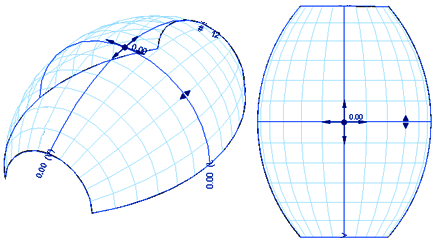

Osnovy UV rozděleného povrchu lze upravit na paletě Vlastnosti (viz část Vlastnosti instance prvku vzoru) nebo pomocí Správce ploch. Správce ploch představuje editační režim, který lze spustit kliknutím na ikonu Správce ploch, která se nachází uprostřed 3D ovládací pomůcky. Tato ikona se zobrazí po výběru rozděleného povrchu.

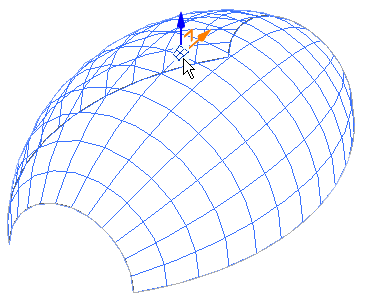

Po provedení výběru se na povrchu zobrazí prvky pro úpravy osnovy UV.
Nastavení rozteče pro vzdálenost a počet dělení osnov u i v se nacházejí na koncích jim odpovídajících pásů. Tyto parametry jsou tytéž jako parametry roztečí osnov dříve zobrazených na panelu Možnosti. Viz část Úprava roztečí osnov UV na rozdělených površích.
Chcete-li tyto hodnoty změnit, klikněte na ně a zadejte nové parametry.
