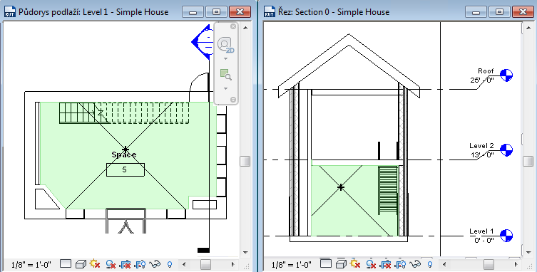

  1. V prohlížeči projektu otevřete půdorys podlaží, který obsahuje oblast, kam chcete umístit prostor.
  2. Můžete použít existující řez, ale ujistěte se, že linie řezu protíná plochu, na kterou umísťujete prostor. V následujících příkladech je nutný pouze jeden řez, protože se každé podlaží skládá z jednoho prostoru. Možná budete v závislosti na složitosti návrhu potřebovat další řezy.
    Poznámka: Prostory se nezobrazí v prostorových pohledech.
    Umístěte řez na půdorys podlaží, aby linie řezu protínala plochu, na kterou umísťujete prostor, jak je znázorněno na obrázku.
  3. Dvojitým kliknutím na řez otevřete pohled řezu.
  4. Pokud je to nutné, přidejte základní podlaží podle obrázku.
  5. Zavřete všechny pohledy kromě řezu a půdorysu podlaží, kam chcete umístit prostor, a zadáním WT pomocí klávesnice umístěte tyto dva pohledy vedle sebe.
    Také můžete kliknout na kartu Pohledpanel Okna (Dlaždice).
  6. Kliknutím aktivujte řez a pomocí klávesnice zadejte VG.
  7. Na kartě Kategorie modelu v dialogu Viditelnost/zobrazení přejděte k položce Prostory.
  8. Rozbalte položku Prostory, vyberte možnost Interiér a Reference (pokud chcete zobrazit referenční nitkové kříže) a klikněte na tlačítko OK.
  9. Stejným způsobem nastavte prostory jako viditelné v půdorysném pohledu podlaží.
  10. Klikněte na kartu Analyzovatpanel Prostory a zóny Prostor.
  11. Na panelu Možnosti určete možnosti prostoru:

  12. V půdorysném pohledu podlaží přesuňte kurzor nad plochu v modelu budovy a kliknutím umístěte prostor.

  17. V řezu ověřte, zda je stínovaná plocha, která představuje objem prostoru, vymezena od podlaží základny po nejbližší podlaží výše a zda neexistují nestínované plochy (způsobené například dutinami nebo šachtami).
  18. Pokud je prostor omezen stropem nebo jinou komponentou ohraničující místnost namísto podlaží výše, ověřte, že je jako horní limit prostoru určeno nejbližší podlaží výše a podle potřeby předefinujte prostor ve vertikálním směru.
    Je nutné také vyřešit nestínované plochy, jako jsou dutiny, šachty a průduchy.
