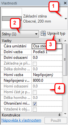

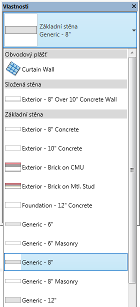

Když je aktivní nástroj pro umisťování prvků nebo jsou na kreslicí ploše vybrány prvky téhož typu, zobrazí se v horní části palety Vlastnosti seznam Výběr typu. Identifikuje právě vybraný typ rodiny a v jeho rozevíracím seznamu lze vybrat jiný typ.
Chcete-li získat přístup k Výběru typu i v případě, že je paleta Vlastnosti zavřená, klikněte pravým tlačítkem na Výběr typu a poté klikněte na možnost Přidat na panel nástrojů Rychlý přístup. Chcete-li zpřístupnit možnost Výběr typu na kartě Upravit, klikněte pravým tlačítkem na paletě Vlastnosti a pak na kartě Upravit klikněte na položku Přidat do pásu karet. Každý výběr prvku se promítne na kartě Upravit.

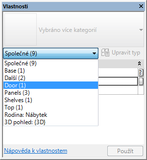

Bezprostředně pod seznamem Výběr typu se nachází filtr určující kategorii prvků, které budou pomocí nástroje umístěny, nebo kategorii a počet prvků vybraných na kreslicí ploše. Při výběru více kategorií nebo typů se na paletě zobrazí jen ty vlastnosti instancí, které jsou pro všechny společné. Když je vybráno více kategorií, můžete pomocí rozevíracího seznamu filtru zobrazit pouze vlastnosti určité kategorie nebo samotného pohledu. Volba specifické kategorie neovlivní celkovou sadu výběru.
Pokud nejsou vybrány prvky různých typů, otevře se při stisknutí tlačítka Upravit typ dialog, ve kterém lze zobrazit a upravit vlastnosti typu vybraného prvku (nebo pohledu, v závislosti na nastavení filtru vlastností). Další informace o rozdílech mezi vlastnostmi instance a vlastnostmi typu najdete v části Informace o vlastnostech prvků.

Ve většině případů (výjimky jsou uvedeny níže) se na paletě Vlastnosti zobrazují jak vlastnosti instance, které může uživatel upravovat, tak i vlastnosti instance, které jsou určeny pouze ke čtení (vystínované). Vlastnost může být určena pouze ke čtení proto, že její hodnotu vypočítává nebo automaticky přiřazuje software, případně z toho důvodu, že závisí na nastavení jiné vlastnosti. Například vlastnost stěny Nepřipojená výška lze upravovat jen v případě, že je u její vlastnosti Horní vazba nastavena hodnota Nepřipojená. Specifické závislosti jednotlivých typů prvků jsou uvedeny v popisech vlastností instance, například Vlastnosti instance stěny.
