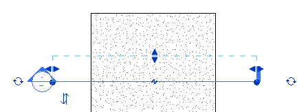

    Linie řezu a oblast oříznutí se zobrazí jako vybrané.
    Příklad
    Revit Structure
    Příklad
  6. V případě potřeby můžete změnit velikost oblasti oříznutí tak, že přetáhnete modré ovládací prvky. Hloubka pohledu řezu se odpovídajícím způsobem změní.
