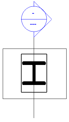

Revit StructureRodina záhlaví řezu vytvoří symbol, který se zobrazí na konci linie řezu. Aplikace Revit označí výchozí symbol, ale možná budete chtít k definování různých částí použít své vlastní symboly. Zadáte-li rodinu pro záhlaví řezu, může projekt obsahovat více než jeden symbol.
Než začnete číst toto téma, měli byste dobře rozumět rodinám. Viz část Vytváření načítatelných rodin.
