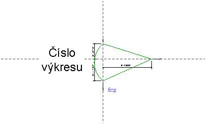

Pro symbol můžete nastavit 2 parametry: Číslo výkresu a číslo výkresu. Můžete je nastavit umístěním textu popisku. Číslo výkresu je číslo pohledu na výkres. Číslo výkresu je číslo listu výkresu. Pokud přidáte tyto parametry k symbolu, automaticky se doplní, když přidáte k projektu pohled řezu.

  3. Šablona záhlaví řezu zahrnuje předem definované záhlaví. Můžete použít toto záhlaví nebo můžete kliknout na kartu Vytvořitpanel Detail (Čára) a vytvořit jiné záhlaví.
  4. Pokud chcete, přidejte k symbolu text kliknutím na panel Text (Text).
  5. Pokud chcete, klikněte na možnost (Štítek) a přidejte text k symbolu pro možnost Číslo detailu nebo Číslo výkresu. Chcete-li zahrnout název pohledu do záhlaví řezu, vyberte parametr Zobrazit název.
