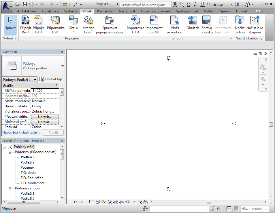

Na kreslicí ploše okna aplikace Revit se zobrazují pohledy (a také výkresy a výkazy) aktuálního projektu. Při každém otevření pohledu v projektu se ve výchozím nastavení zobrazí na kreslicí ploše pohled, který je umístěn na ostatních otevřených pohledech. Ostatní pohledy jsou stále otevřeny, ale nacházejí se pod aktuálním pohledem. K uspořádání pohledů projektu podle stylu vaší práce použijte nástroje na kartě Pohled
panel Okno.
Výchozí barva pozadí kreslicí plochy je bílá. Můžete ji však změnit na černou. (Viz níže uvedené pokyny)
