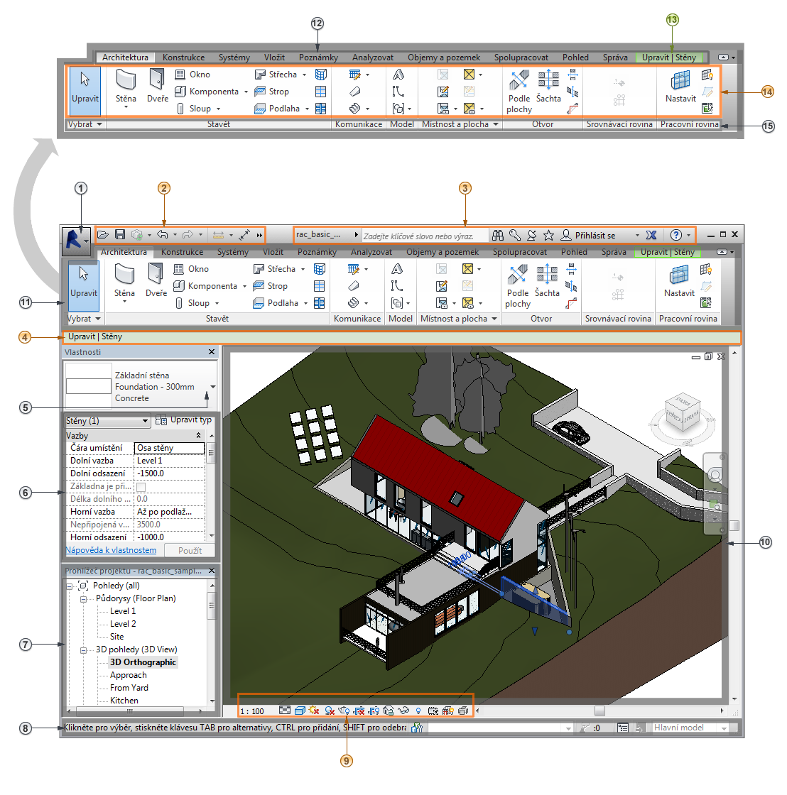

Naučíte se, jak použít a přizpůsobit uživatelské rozhraní pro zvýšení produktivity a zjednodušení pracovního postupu.
Pomocí několika kliknutí myší můžete změnit rozhraní tak, aby lépe vyhovovalo způsobu vaší práce. Pás karet lze například nastavit na jeden ze čtyř způsobů zobrazení. Také můžete zobrazit současně několik pohledů projektu nebo na sebe pohledy navrstvit tak, že bude viditelný pouze horní pohled.
| 1 | Nabídka aplikace |
| 2 | Panel nástrojů pro rychlý přístup |
| 3 | InfoCenter |
| 4 | Panel Možnosti |
| 5 | Výběr typu |
| 6 | Paleta Vlastnosti |
| 7 | Prohlížeč projektu |
| 8 | Stavový řádek |
| 9 | Ovládací panel Pohled |
| 10 | Kreslicí plocha |
| 11 | Pás karet |
| 12 | Karty na pásu karet |
| 13 | Kontextová karta na pásu karet, která poskytuje nástroje, které jsou relevantní pro vybraný objekt nebo aktuální akci |
| 14 | Nástroje na aktuální kartě pásu karet |
| 15 | Panely na pásu karet |
