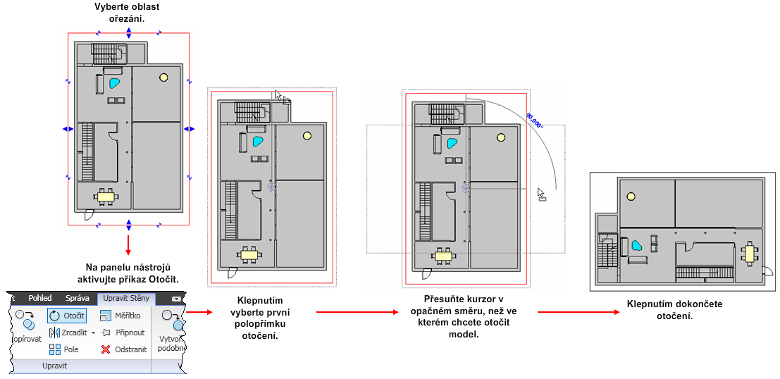

Otočení pohled pomocí oblasti ořezání
Při otočení pohledu pomocí otočení oblasti ořezání se model otáčí v opačném směru než oblast ořezání.
Otočení pohledu pomocí jeho oblasti ořezání:
  1. Otevřete pohled projektu, který chcete otočit.
  2. Na ovládacím panelu pohledu klikněte na tlačítko (Zobrazit oblast ořezání).
    V pohledu se zobrazí oblast ořezání. V případě potřeby můžete pohled oddálit.
  3. Vyberte oblast ořezání.
  4. Klikněte na kartu Upravit <typ pohledu>panel Upravit možnost (Otočit).
    Poznámka: Aby byl nástroj Otočit k dispozici, musí být aktuální orientace pohledu na paletě Vlastnosti nastavena na sever projektu.
  5. Otočte pohled.
    Další informace o nástroji Otočit najdete v části Otáčení prvků.
