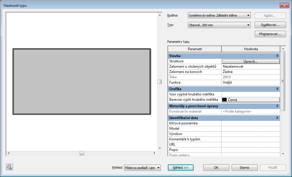

Dialog Vlastnosti typu obsahuje okno náhledu, v němž se zobrazuje obrázek typu rodiny. Obrázek v okně se aktualizuje v závislosti na tom, jak nastavíte parametry a změníte hodnoty typu.
Zobrazení náhledu typu rodiny

Zde je uveden příklad dialogu Vlastnosti typu pro typ stěny se zobrazeným panelem Náhled.
