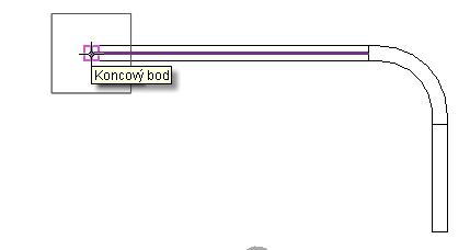

  3. Na kreslicí ploše klikněte na koncový bod vedení, ve kterém chcete umístit tvarovku.
  4. Dokončete postup kliknutím na tlačítko Upravit.
