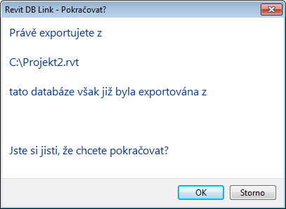

Poznámka: Dialog Pokračovat? se zobrazí v případě, že provádíte export nového výkresu. do existující databáze.
