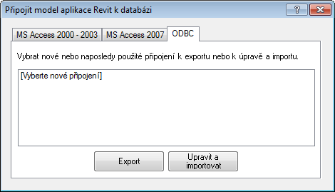

Nástroj Revit DB Link umožňuje provedení exportu dat projektu aplikace Revit do databáze, provedení změn v datech a zpětný import dat do projektu.
