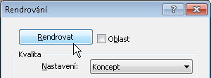

Po přípravě 3D pohledu a výběru požadovaného nastavení v dialogu Rendrování klikněte na tlačítko Rendrovat a proveďte rendrování obrázku.
Aplikace Revit spustí proces rendrování, přičemž současně rendruje jeden blok obrázku. Aplikace Revit zobrazí dialog s ukazatelem postupu, které podává informace o procesu rendrování, včetně počtu portálů denního světla a umělého osvětlení.
Po dokončení procesu rendrování zobrazí aplikace Revit rendrovaný obrázek na kreslicí ploše.
