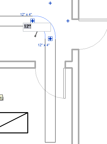

Změna poloměru ohybu
Vyberte ohyb kabelové lávky, klikněte na kótu pro poloměr a zadejte novou hodnotu.
V případě kabelové lávky je výchozí poloměr ohybu nastaven na šířku kabelové lávky, která je měřena mezi vnitřními hranami. V dialogu Vlastnosti typu můžete určit různé násobitele poloměru ohybu pro kabelovou lávku.
