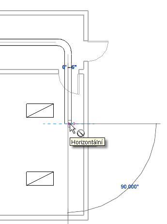

  7. Kliknutím na kreslicí plochu určete začátek ramena kabelové lávky, poté přemístěte kurzor a kliknutím určete body ve směru ramena.
    Podle potřeby bude do segmentu automaticky přidán ohyb.
    Poznámka: Při kreslení kabelové lávky s tvarovkami se zobrazí čáry připojení pro tvarovky.
