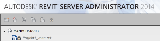

Uzamknutí na úrovni správce platí pouze pro serverové sdílení práce, protože se používá k usnadnění operací údržby hostitele aplikace Revit Server, kde musí být činnost v modelu (nebo skupině modelů) zastavena. Například stav modelu musí být zmrazený před archivováním modelu. Opomenutí tohoto kroku může mít za následek, že archivovaná kopie bude obsahovat částečně provedené změny z aktualizace a tato kopie bude nepoužitelná. Jestliže je nejdříve použito uzamknutí na úrovni správce, je zaručeno, že model bude v klidovém stavu a této komplikaci bude zabráněno.
Uzamknutí na úrovni správce se realizuje pomocí nástroje webové správy aplikace Revit Server Administrator (nebo pomocí nástroje pro příkazový řádek). Uzamknutí je možné použít na celého hostitele aplikace Revit Server, všechny modely ve složce nebo na jeden model.
Použití uzamknutí na úrovni správce na položku
Když je položka uzamknuta:
Uzamknutí se ve skutečnosti realizuje ve dvou fázích. Nejprve je povoleno pokračování všech probíhajících operací, zatímco nové operace jsou blokovány. Když jsou všechny probíhající operace dokončeny, uzamknutí je úplně provedeno a další přístup je bezpodmínečně blokován, dokud nebude uzamknutí uvolněno.
Uzamknutí na úrovni správce zřídka vyžadují jakýkoli druh manipulace. Pokud však existují deformované centrální modely (například kvůli tomu, že se první uložení nového centrálního modelu nezdařilo), aplikace Revit Server nemusí být schopna správně vytvořit nebo uvolnit uzamknutí na úrovni správce. V tomto případě lze uzamknutí odstranit smazáním souboru super.lock z kořenového adresáře uložení projektu v hostiteli aplikace Revit Server. (Všimněte si, že problematický deformovaný model musí být také odstraněn, aby se zamezilo problému opakovaného výskytu.)
