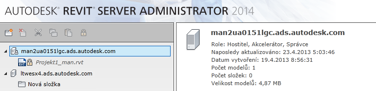

Pomocí nástroje Revit Server Administrator lze vytvořit, odstranit, přejmenovat a přesunout složky a centrální modely na hostitelích aplikace Revit Server nebo přesunovat modelu z jednoho hostitele na jiného. Nástroj Revit Server Administrator můžete také používat k uzamknutí modelů pro administrativní činnosti.
V levém podokně nástroje Revit Server Administrator najdete upravitelný stromový ovládací prvek, v jehož horní části jsou uvedeny všechny instance aplikace Revit Server v souboru RSN.ini v instanci aplikace Revit Server, ve které je nástroj Revit Server Administrator spuštěna. V pravém podokně se zobrazí podrobné informace o vybraném hostiteli a určuje, jaké další role pro něj mohou být povoleny. Ve stromovém ovládacím prvku si všimněte červeného X vedle třetího serveru, což znamená, že je aktuálně vypnutý.

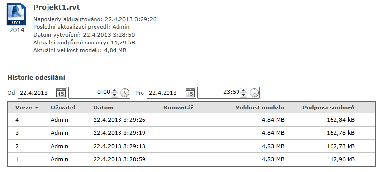

Při výběru modelu ve stromové struktuře v pravém podokně se zobrazí historie úprav, které byly provedeny, včetně všech komentářů zadaných členy týmu, jak je znázorněno níže. K zobrazení položek mezi určenými daty můžete použít filtr data.

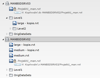

umístěných nad stromovou strukturou můžete podle potřeby upravit hierarchii složek a modelů v hostiteli aplikace Revit Server nebo přesunout model z jednoho hostitele na jiného (přesun složek mezi hostiteli není v současnosti podporován). Provedené změny se odrazí ve struktuře souboru, kterou lze procházet pomocí dialogů Otevřít nebo Uložit aplikace Revit.
Přesunutí modelu z jednoho hostitele aplikace Revit Server na jiného
(Vyjmout) nebo
(Kopírovat).
(Vložit).
