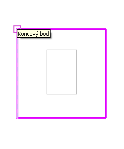

Klikněte na kartu Upravit | Vytvořit hranici podlahypanel Kreslitmožnost Čára hranice a pomocí nástrojů kreslení dokončete náčrt náběhové desky (viz část Náčrty). Náčrt musí tvořit uzavřenou smyčku nebo okrajovou podmínku.
Po dokončení klikněte na kartu Upravit | Vytvořit hranici podlahy panel Režim Dokončit režim úprav.
