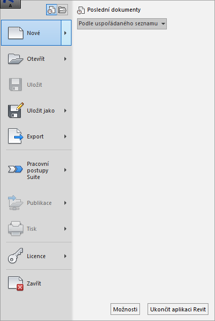

Nabídka aplikace
Nabídka aplikace poskytuje přístup k obvyklým operacím prováděným se soubory, například příkazům Nový, Otevřít a Uložit. Také lze provádět správu souborů pomocí nástrojů nabízejících rozšířené možnosti, například nástrojů Exportovat a Publikovat.
Kliknutím na tlačítko otevřete nabídku aplikace.
Chcete-li si prohlédnout možnosti jednotlivých položek nabídky, klikněte na šipku po její pravé straně. Poté klikněte na požadovanou položku v seznamu.
Případně můžete kliknout přímo na hlavní tlačítka v nabídce aplikace (na levé straně) a provést výchozí operaci.
Kliknutím na levou stranu otevřete
(Nový) dialog Nový projekt
(Otevřít) dialog Otevřít
(Tisk) dialog Tisk
(Publikovat) dialog Nastavení publikování DWF
(Udělení licence) dialog Informace o produktu a licenci
Poslední dokumenty
Chcete-li zobrazit seznam posledních otevřených souborů, klikněte v nabídce aplikace na tlačítko Poslední dokumenty. Pomocí rozevíracího seznamu lze změnit pořadí řazení posledních dokumentů. Chcete-li dokumenty ponechat v seznamu bez ohledu na čas jejich posledního otevření, použijte připínáčky.
Otevřené dokumenty
Chcete-li zobrazit seznam všech otevřených pohledů v otevřených souborech, klikněte v nabídce aplikace na tlačítko Otevřené dokumenty. Chcete-li, aby se pohled zobrazil na kreslicí ploše, vyberte jej v seznamu.
