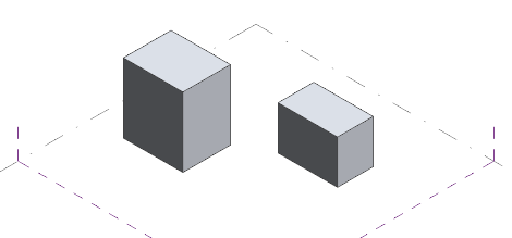

3D uchopení slouží k zajištění přesného umístění bodů na vrcholu modelu. 3D uchopení lze například využít ke snadnějšímu umístění povrchu na těleso, který můžete později použít v projektu jako podlahu nebo střechu. Chcete-li aktivovat 3D uchopování, klikněte na možnost 3D uchopování na panelu Možnosti.

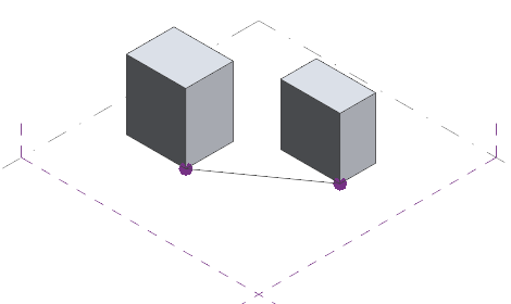

Při náčrtu pomocí 3D uchopení jsou křivky umístěny prostřednictvím řídicích bodů, které umožňují úpravy křivky v souřadnicových osách XYZ.

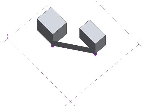

Vytvoření povrchu pomocí 3D uchopení
panel Kreslit
panel Tvar
