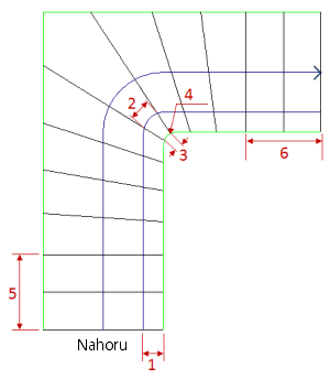

Točená schodiště
Poznámka: Vlastnosti točených schodišť jsou platné pro ramena točených schodišť tvaru L a tvaru U.
| Styl točeného schodiště | Určí výpočet stupňů ramene točeného schodiště. Vybírat můžete z následujících možností:
| Vlastnosti točeného schodiště (poznámky) |
| Vnitřní odsazení čáry procházení | Určuje vzdálenost vnitřní trajektorie procházení od vnitřní hranice ramene točeného schodiště. Tato vzdálenost určuje, kde se má měřit minimální šířka na vnitřní čáře procházení. (Viz část 1 v okně Vlastnosti točeného schodiště.) |
| Minimální šířka na vnitřní čáře procházení | Určuje minimální hloubku stupně měřenou na vnitřním odsazení čáry procházení. (Pouze ke čtení) (Viz část 2 v okně Vlastnosti točeného schodiště.) |
| Minimální šířka na vnitřní hranici | Určuje minimální hloubku stupně na vnitřních rozích ramene točeného schodiště. (Viz část 3 v okně Vlastnosti točeného schodiště.) |
| Zaoblení na rohu | Tuto možnost vyberte, chcete-li použít geometrii zaoblení na vnitřní roh ramene točeného schodiště tvaru L nebo na oba vnitřní rohy ramene točeného schodiště tvaru U. |
| Poloměr zaoblení | Určuje poloměr pro geometrii zaoblení na vnitřních rozích ramene točeného schodiště. (Viz část 4 v okně Vlastnosti točeného schodiště.) |
| Rovnoběžné stupně na začátku | Určuje volitelný počet jednotných stupňů k přidání na začátek ramene točeného schodiště. (Viz část 5 v okně Vlastnosti točeného schodiště.) |
| Rovnoběžné stupně na konci | Určuje volitelný počet jednotných stupňů k přidání na konec ramene točeného schodiště. (Viz část 6 v okně Vlastnosti točeného schodiště.) |
