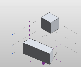

K zarovnání jednoho či více prvků s vybraným prvkem použijte ve 3D pohledu nástroj zarovnání. Viz část Vyrovnání prvků.
Vyberte nástroj zarovnání, klikněte na prvek, který má být použit jako cílový prvek (vrchol, hranu, plochu, povrch, bod, čáru, oblouk, referenční rovinu nebo úroveň), a dalším kliknutím vyberte prvek, který bude zarovnán s cílovým prvkem.
Před zarovnáním: 3D pohled na nezarovnané prvky
Krok 1: Kliknutím vyberte plochu prvku k zarovnání.
Krok 2: Kliknutím vyberte plochu prvku, se kterým se má provést zarovnání.
Po zarovnání: Prvky jsou zarovnány.
