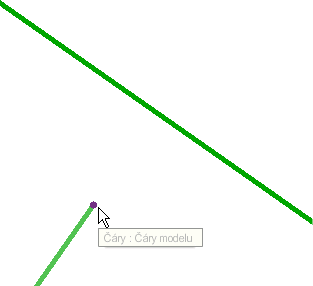

Vybraný bod pro vyrovnání k prvku
Spojený prvek a bod
