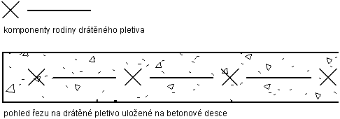

    Následující obrázek znázorňuje přidání rodiny svařované drátěné konstrukce do betonové desky v pohledu řezu.
