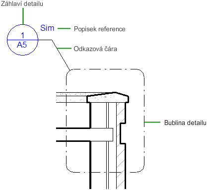

Popisek detailu se skládá ze záhlaví detailu, bubliny detailu a odkazové čáry. (Viz část Části popisku detailu.) V Editoru rodin vytvořte rodinu záhlaví detailu a definujte tvar záhlaví detailu a informace, které bude obsahovat. V projektu vytvořte popisek projektu a zadejte rodinu záhlaví detailu, která se má použít, a poloměr rohů bubliny detailu. Chcete-li definovat tloušťku, barvu a styl čáry bubliny detailu a odkazové čáry, klikněte na kartu Správa panel Nastavení rozevírací seznam Další nastavení a vyberte odpovídající nástroj.
