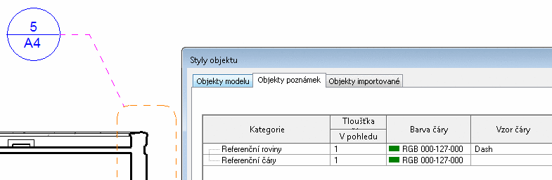

U bublin detailu a odkazových čar můžete řídit tloušťku, barvu a vzor čáry. Nastavení, která zde zadáte, se použijí u všech detailů v projektu.
Změna stylů čáry u bublin detailů a odkazových čar
  1. V projektu klikněte na kartu Správapanel Nastavení (Styly objektů).
  2. Klikněte na kartu Objekty poznámek.
  3. V poli Kategorie rozbalte položku Hranice detailu.
  4. Ve sloupcích Tloušťka čáry, Barva čáry a Vzor čáry zadejte požadovaná nastavení pro hranice detailu, odkazové čáry detailu a záhlaví detailu.
  5. Klikněte na tlačítko OK.
