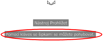

| Zobrazovat zprávy nástrojů | Zobrazí nebo skryje zprávy nástrojů. ![]() U základních koleček·(kolečko Zobrazit objekt a kolečko Projít budovu) se zprávy nástrojů zobrazují vždy, bez ohledu na toto nastavení. |
| Zobrazovat nápovědu | Zobrazí nebo skryje nápovědu. ![]() U základních koleček (kolečko Zobrazit objekt a kolečko Projít budovu) se nápověda zobrazuje vždy, bez ohledu na toto nastavení. |
| Zobrazit kurzorový text nástroje | Zobrazí nebo skryje kurzorový text, je-li nástroj aktivní. U základních koleček (kolečko Zobrazit objekt a kolečko Projít budovu) se kurzorový text zobrazuje vždy, bez ohledu na toto nastavení. |
