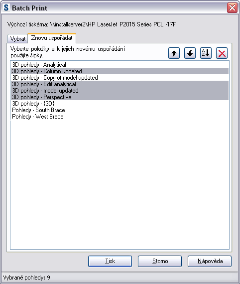

Změna pořadí tisku výkresů
Na kartě Znovu uspořádat v dialogu Batch Print jsou uvedeny všechny výkresy, které byly vybrány pro tisk, podle pořadí jejich výběru na kartě Vybrat. Výkresy budou vytisknuty v pořadí, ve kterém jsou uvedeny na kartě Změnit pořadí. Chcete-li, aby se výkresy vytiskly v jiném pořadí, postupujte podle následujících pokynů.
Jestliže chcete... Pak...
Přesunout výkres směrem k začátku seznamu, aby byl vytištěn před ostatními výkresy Vyberte výkres a opakovaně klikejte na tlačítko (Přesunout výběr nahoru), dokud se výkres neposune na požadované místo v seznamu.
Přesunout výkres směrem ke konci seznamu, aby byl vytištěn po ostatních výkresech Vyberte výkres a opakovaně klikejte na tlačítko (Přesunout výběr dolů), dokud se výkres neposune na požadované místo v seznamu.
Vybrat několik výkresů a přesunout je nahoru či dolů v seznamu za účelem změny pořadí jejich tisku Při výběru výkresů podržte stisknutou klávesu SHIFT (pro sousední výkresy v seznamu) nebo klávesu CTRL (pro výběr výkresů, které nejsou v seznamu uvedeny bezprostředně za sebou). Poté tyto výkresy přesuňte nahoru nebo dolů kliknutím na příslušná tlačítka.
Seřadit výkresy pro tisk v abecedním pořadí Klikněte na tlačítko (Seřadit všechny položky podle abecedy).
Odebrat výkres z tiskového seznamu Klikněte na tlačítko (Odstranit výběr).
Výsledek je stejný jako při zrušení výběru zaškrtávacího políčka výkresu na kartě Vybrat.
Přidat další výkresy do tiskového seznamu Použijte kartu Vybrat. Viz část Výběr výkresů pro tisk.
