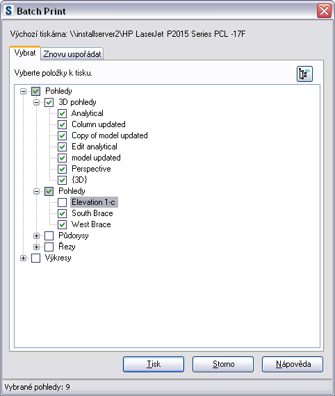

Na kartě Vybrat v dialogu Batch Print jsou uvedeny všechny pohledy, výkresy a sady pohledů/výkresů (souhrnně nazývané výkresy) v aktuálním projektu aplikace Revit. Výkresy jsou uvedeny ve stejné hierarchii, jaká je použita v Prohlížeči projektu aplikace Revit.
| Jestliže chcete... | Pak... |
| Vyhledat v seznamu výkres | Rozbalte skupinu výkresů (Pohledy, Výkresy nebo Sady pohledů/výkresů) a zobrazte tak její podskupiny. Rozbalte podskupiny a vyhledejte požadovaný výkres. |
| Vybrat výkres pro tisk | Zaškrtněte jeho políčko v seznamu. |
| Zrušit výběr výkresu, a tím i jeho tisk | Zrušte výběr jeho zaškrtávacího políčka v seznamu. |
| Vybrat celou skupinu nebo sadu výkresů | Zaškrtněte políčko příslušné skupiny či sady. |
| Vybrat většinu výkresů ve skupině nebo sadě | Zaškrtněte políčko příslušné skupiny či sady. Poté skupinu nebo sadu rozbalte a zrušte výběr zaškrtávacích políček u výkresů, které nechcete vytisknout. Když jsou ve skupině nebo sadě vybrány některé (ale ne všechny) položky, vypadá zaškrtávací políčko takto: |
| Obnovit poslední výběr provedený pro tento projekt v předchozí relaci aplikace Revit | Klikněte na tlačítko |
| Změnit pořadí tisku výkresů | Použijte kartu Změnit pořadí. Viz část Změna pořadí tisku výkresů. |
