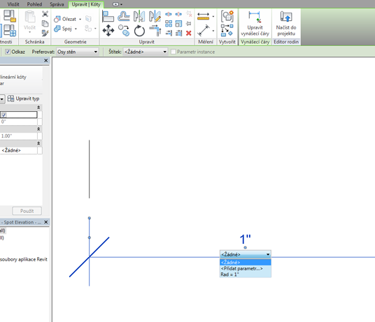

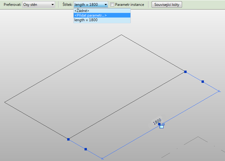

V části Editor rodin nebo Prostředí koncepčního návrhu lze provést úpravu trvalé kóty ve výkresu nebo na panelu Možnosti.
Ve výkresu vyberte příslušnou trvalou kótu a proveďte jeden z následujících úkonů:
- Klikněte pravým tlačítkem, klikněte na možnost Štítek a poté vyberte existující parametr nebo zvolte možnost Přidat parametr. Viz část Vytváření parametrů.
- Klikněte pravým tlačítkem a klikněte na možnost Upravit délku a poté zadejte novou hodnotu.
- Na panelu Možnosti klikněte na rozevírací seznam Štítek a vyberte existující parametr nebo zvolte možnost Přidat parametr.
