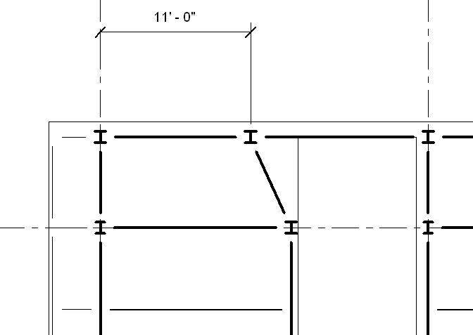

Revit StructureTrvalá kóta je kóta umístěná na konkrétní místo. Trvalé kóty mohou mít dva rozdílné stavy: upravitelný a neupravitelný. Trvalou kótu je možné změnit, pokud vyberete geometrii, na kterou kóta odkazuje.
Pokud geometrie, na kterou trvalá kóta odkazuje, není vybrána pro úpravy, zobrazují se kóta ve skutečné velikosti a nelze ji upravit. Toto chování vylučuje začlenění kót, když nejsou potřebné pro úpravy.
Při kótování komponent, jako jsou dveře a okna, můžete ke kótování vybrat buď hranu otvoru, nebo střed komponenty.
