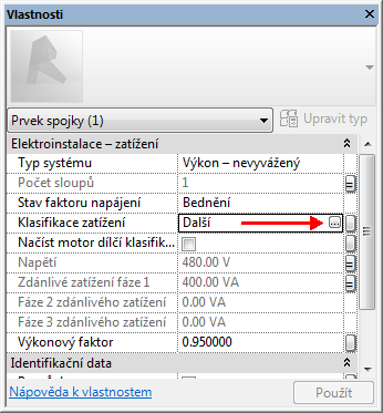

Chcete-li přiřadit klasifikaci zatížení k rodině elektrických spojek, můžete použít Editor rodin.
  1. Otevřete elektrické zařízení v Editoru rodin.
  2. Na kreslicí ploše vyberte elektrickou spojku.
  3. Na paletě Vlastnosti klikněte na hodnotu položky Klasifikace zatížení a na tlačítko (Procházet), které se zobrazí.
  4. V dialogu Klasifikace zatížení vyberte typ klasifikace zatížení.
  5. Uložte rodinu.
