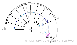

Vytvoření jednoduchého točitého ramene
- Vyberte nástroj komponenty ramene Točité od středu ke koncům a určete počáteční možnosti a vlastnosti. Viz část Výběr nástroje komponenty ramene a určení možností.
- Na kreslicí ploše kliknutím určete středový bod pro rameno.
- Kliknutím zadejte počáteční bod.
- Posunutím kurzoru ve směru nebo proti směru hodinových ručiček nastavte směr otočení a kliknutím zadejte koncový bod a celkový počet podstupnic.
- Na panelu Nástroje můžete podle potřeby kliknutím na příkaz
(Obrátit) změnit otočení schodiště proti směru na otočení ve směru hodinových ručiček.
- Na panelu Režim klikněte na možnost
(Dokončit režim úprav).

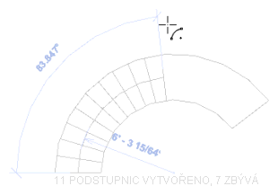

Vytvoření 2 točitých ramen spojených podestou
- Vyberte nástroj komponenty ramene Točité od středu ke koncům a určete počáteční možnosti.
- Na panelu Možnosti:
- Pro parametr Čára umístění vyberte možnost Rameno: střed.
- Ověřte, zda je vybrána možnost Automatická podesta.
- Vytvořte rameno od středu ke koncům jako v předchozím postupu, ale po dosažení požadovaného počtu podstupnic (méně než celkový počet) určete koncový bod pro podestu.
- Kliknutím proveďte přichycení ke středovému bodu prvního točitého ramene.
- Posuňte kurzor podél vynášecí čáry a kliknutím zadejte počáteční bod pro druhé rameno. Všimněte si, že podesta je vytvořena automaticky. (Výchozí hloubka podesty je stejná jako šířka ramene.)
- Kliknutím zadejte koncový bod a vytvořte zbývající podstupnice.
- Volitelně na panelu nástrojů Rychlý přístup klikněte na tlačítko
(Výchozí 3D pohled).
- Na panelu režimu klikněte na možnost
