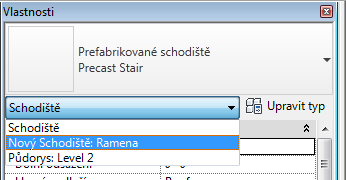

  6. Můžete také zadat vlastnosti instance ramene, například relativní výšku základny a preference týkající se možnosti Začít podstupnicí/Zakončit podstupnicí. Na paletě Vlastnosti vyberte možnost Nová schodiště: Vedení a upravte vlastnosti instance podle potřeby. Viz část Vlastnosti instance komponenty ramene.
