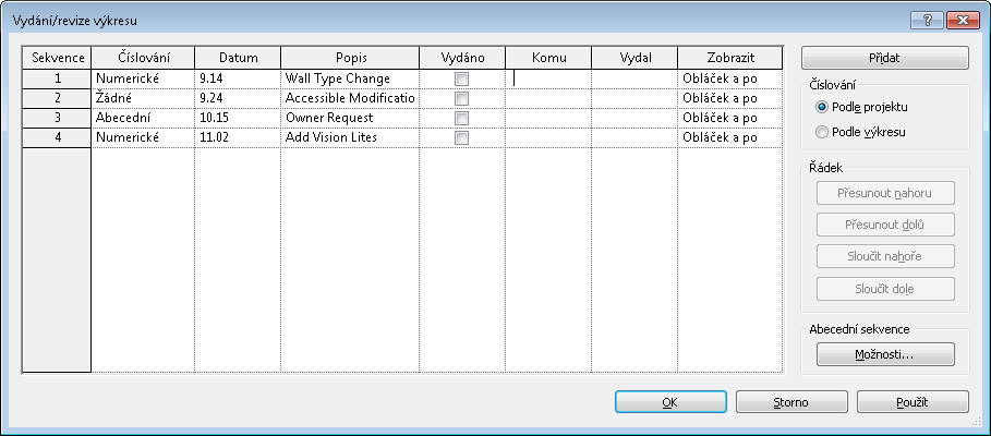

Aplikace Revit je flexibilní, pokud jde o zobrazení sekvence revizí v projektu. Revize je možné sledovat pomocí následujících schémat číslování:
Dialog Vydání listu/Revize slouží k zadání schématu číslování pro každou revizi. Je možné zadat také písmena nebo jiné znaky pro uživatelem definované sekvence.
Projekt můžete zahájit s využitím jednoho schématu číslování (například numerického). Později pak můžete v projektu použít jiné schéma číslování a označit tak další fáze projektu. Číslo sekvence uvedené v dialogu Vydání listu/Revize zůstává celkovou sekvencí založenou na projektu pro všechny revize, bez ohledu na jednotlivá schémata číslování.
