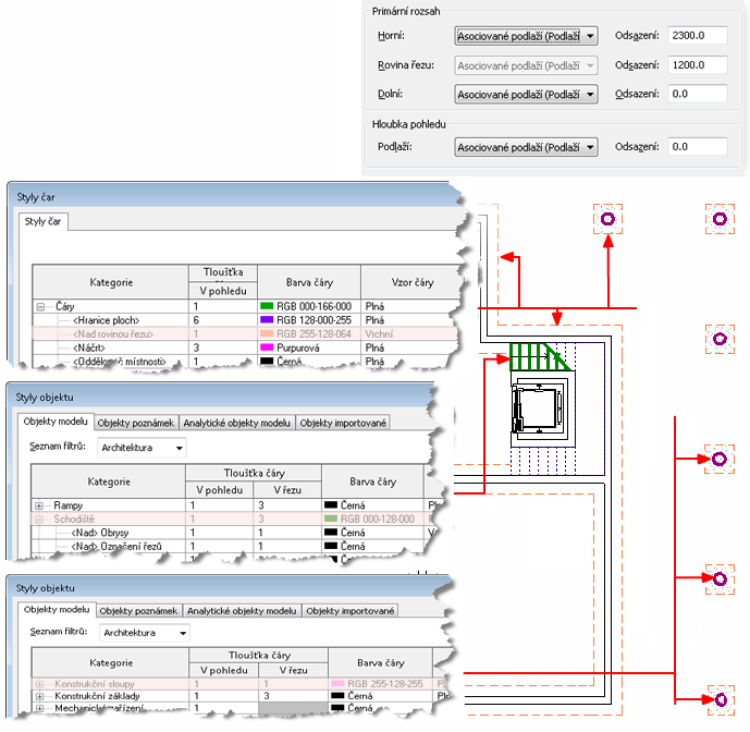

Zobrazení stylů čar řezu a projekce můžete změnit pomocí nástroje Styly objektu. Zobrazení stylu čáry mimo rozsah lze změnit pomocí nástroje Styly čáry.
