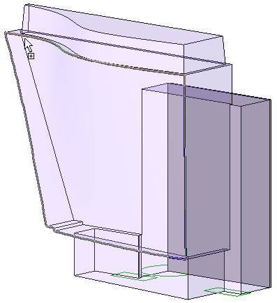

Ukazatel myši zvýrazňující plochu objemu

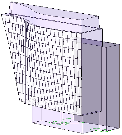

Vytvořený obvodový plášť
