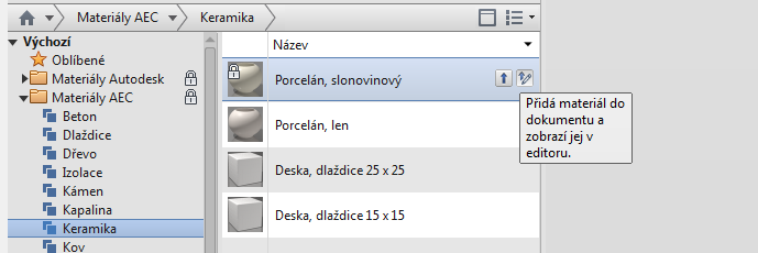

  1. V jednom z následujících umístění v Prohlížeči materiálů vyberte materiál:
    • V seznamu projektových materiálů klikněte na daný materiál.
    • V seznamu knihoven materiálů klikněte na materiál a poté klikněte na tlačítko Přidat/upravit . Pomocí tohoto tlačítka se přidá materiál z knihovny do seznamu projektových materiálů.
    Na panelu Editor materiálů se zobrazí položky vybraného materiálu v režimu úprav.
