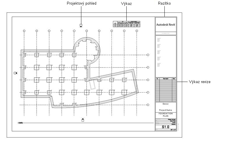

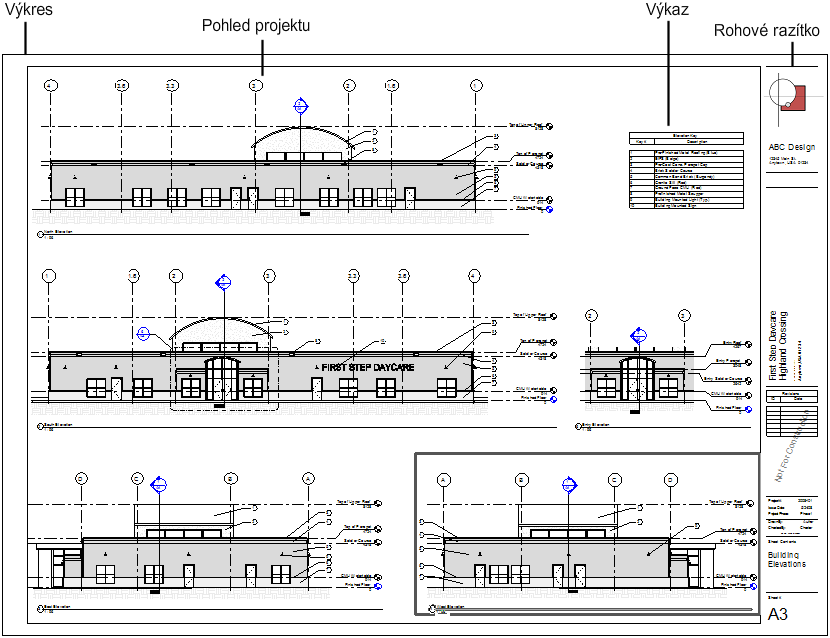

Výkres (nazývá se rovněž výkresový list) je jednotlivá stránka sady stavební dokumentace. V aplikaci Revit se pro každý výkres ze sady stavební dokumentace vytváří pohled listu. Na každý pohled výkresu je pak možné umístit několik výkresů nebo výkazů.
Součásti výkresu
