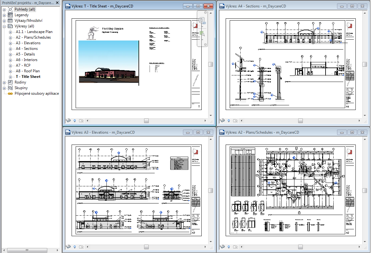

Pomocí aplikace Revit máte možnost vytvářet sady digitálních náčrtků. Nejprve přidejte do projektu požadované pohledy (výkresy a výkazy) a načrtněte základní projekt stavebního modelu. Přidejte požadované výkresy do projektu a dejte jim vhodné názvy a čísla. Potom přidejte pohledy do příslušných listů. Pokud chcete, můžete nyní nastavit měřítka pohledů, nadpisy a další atributy, aby výsledné výkresy používaly toto požadované nastavení.
Přestože tyto pohledy a výkresy nezobrazují hotový projekt, poskytují celkovou strukturu projektu. V průběhu vytváření stavebního modelu v pohledech projektu se odpovídajícím způsobem aktualizují výkazy a výkresy zobrazují požadované informace. Tato technika zjednodušuje proces vytváření dokumentace projektu.
