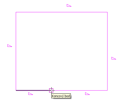

  4. Jestliže úsek vikýře definuje sklon (), zvolte čáru a na paletě Vlastnosti zrušte zaškrtnutí políčka Definuje sklon střechy.
  5. Klikněte na kartu Upravit | Vytvořit střechu v půdorysupanel Upravit (Šipka sklonu) a načrtněte šipku sklonu od jednoho konce úseku vikýře k jeho prostřednímu bodu.
    Správné umístění ukazatele myši pro šipku sklonu
  6. Klikněte znovu na tlačítko Šipka sklonu a načrtněte druhou šipku sklonu vedoucí od druhého konce segmentu vikýře k jeho středu.
    Správně načrtnuté šipky sklonu
