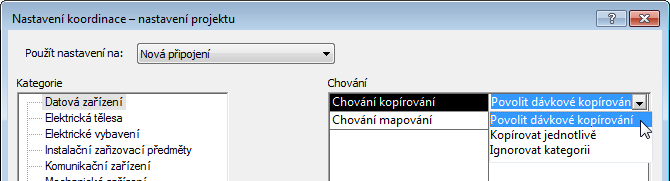

Před nebo při kopírování příslušenství z připojeného modelu do projektu aplikace MEP určete pro každou kategorii příslušenství chování kopírování v dialogu Nastavení koordinace.
Příslušenství ve vybrané kategorii lze kopírovat v automatickém režimu, jestliže
Toto chování kopírování je výchozí u nových připojení.
Příslušenství ve vybrané kategorii nebudou kopírována v automatickém režimu. Namísto toho můžete použít nástroj Kopírovat/Sledovat a ke kopírování do projektu aplikace MEP vybrat jednotlivá příslušenství. Viz část Kopírování příslušenství pro sledování.
Předpokládejme, že je kategorie příslušenství nastavna na možnost Kopírovat jednotlivě a připojený model obsahuje nová příslušenství, která do této kategorie patří. Jestliže načtete nebo obnovíte načtení připojeného modelu do projektu aplikace MEP, v aplikaci Revit MEP k automatickému zkopírování příslušenství do této kategorie nedojde. Zkopírují se pouze ta zařízení, která mají nastaveno chování kopírování na možnost Povolit automatické kopírování.
Příslušenství ve vybrané kategorii nebudou zkopírována do projektu aplikace MEP v automatickém režimu ani jednotlivě.
Předpokládejme, že nejprve vyberete možnost Ignorovat kategorii a poté chcete zkopírovat tento typ příslušenství do projektu aplikace MEP. V tomto případě musíte změnit výchozí chování kopírování projektu nebo konkrétního připojeného modelu. V jiném případě aplikace Revit MEP neodliší příslušenství této kategorie od připojených modelů.
