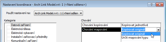

Před nebo při kopírování příslušenství z připojeného modelu do projektu aplikace MEP určete chování mapování pro každou kategorii příslušenství v dialogu Nastavení koordinace.
Kopírovat původní
Jestliže je příslušenství zkopírováno do projektu aplikace MEP, má zkopírované příslušenství stejný typ rodiny jako původní zařízení v připojeném modelu.
Pokud projekt aplikace MEP již obsahuje typ rodiny se stejným názvem, typ pro kopírované příslušenství je k němu připojen pomocí čísla. Pokud chcete použít existující typ rodiny pro kopírované příslušenství v projektu aplikace MEP, určete mapování typu mezi typem v připojeném modelu a typem v projektu aplikace MEP.

Určení mapování typů
Při kopírování příslušenství do projektu aplikace MEP bude v aplikaci Revit MEP použito pro každou kategorii příslušenství určené mapování. Toto mapování definuje vztah mezi typy příslušenství v architektonickém projektu a typy příslušenství v projektu aplikace MEP.
Můžete například požadovat, aby všechna standardní zapuštěná osvětlovací tělesa architektonického projektu byla v projektu MEP definována jako parabolická zapuštěná svítidla 2 x 4. Tato vylepšení mohou poskytnout podrobné informace a vlastnosti, které mohou strojní inženýři potřebovat. Provedením mapování tohoto typu před zkopírováním příslušenství do projektu aplikace MEP zefektivníte proces, omezíte výskyt chyb a ušetříte čas.
Ke každému typu příslušenství v kategorii můžete vybrat možnost Kopírovat původní typ, Nekopírovat tento typ nebo můžete vybrat typ rodiny, který je načten do projektu. Tato mapování typů jsou použita při kopírování příslušenství do projektu.
