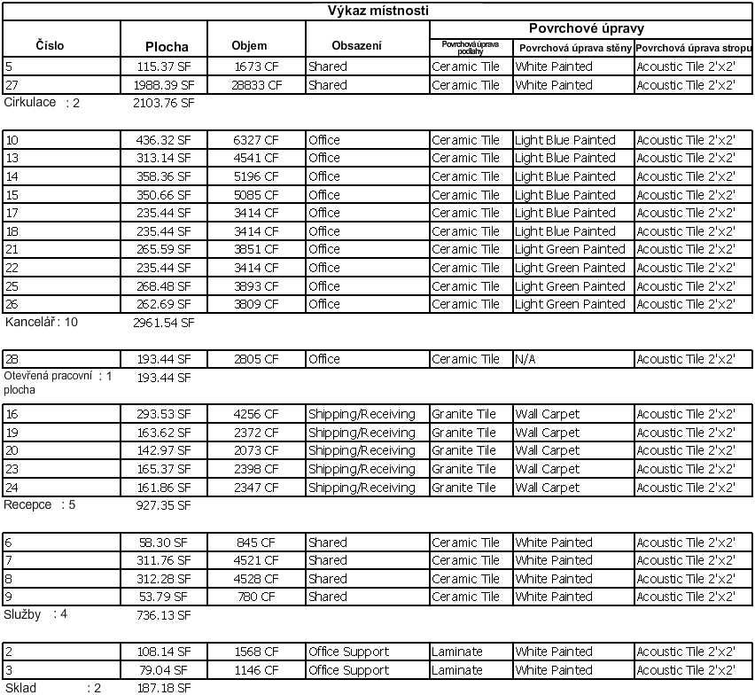

Revit StructureVýkaz je tabulkové zobrazení informací získaných z vlastností prvků v projektu. Ve výkazu může být uvedena každá instance typu prvku, který vykazujete, nebo můžete sbalit více instancí do jednoho řádku podle kritérií seskupování výkazu.
Výkaz můžete vytvořit v kterékoli fázi procesu návrhu. Provedete-li změny projektu, které mají vliv na výkaz, projeví se tyto změny automaticky i ve výkazu. Výkaz můžete přidat do výkresového listu. Viz část Přidání výkazu na výkres.
Výkaz je možné exportovat do jiného softwarového programu, například do tabulkového procesoru.
Všechny výkazy se automaticky aktualizují při změně projektu. Jestliže například přesunete stěnu, aktualizuje se odpovídajícím způsobem i čtvereční výměra ve výkazu místnosti.
Pokud změníte vlastnosti komponent budovy v projektu, automaticky se zaktualizuje také přidružený výkaz.
Můžete například vybrat v projektu dveře a změnit jejich výrobce. Ve výkazu dveří se projeví změna výrobce.
Můžete vytvořit několik typů výkazů:
