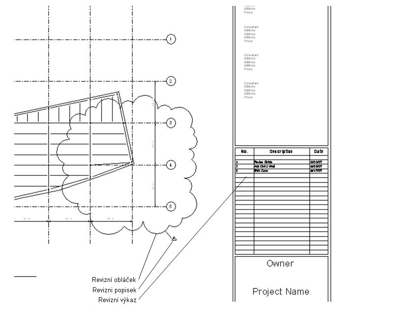

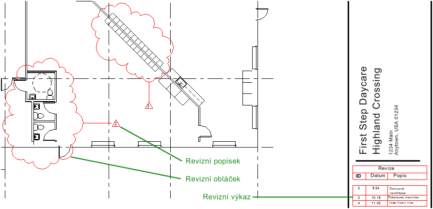

Revizní obláčky slouží k označování míst v projektu, kde došlo ke změnám. Revizní obláčky je možné nakreslit ve všech pohledech s výjimkou 3D pohledů. Obláček je viditelný v pohledu, kde se nachází a na výkresech, které obsahují daný pohled.
Po zadání informací o revizi můžete revizi přiřadit k jednomu nebo více obláčkům. K označení revizí přiřazených k obláčkům používejte popisky. Na výkresech se mohou revizní obláčky a popisky případně zobrazovat ve svých pohledech. Pro každý výkres obsahuje revizní výkaz informace pro revize reprezentované obláčky, které se zobrazují v pohledech na výkresu.
